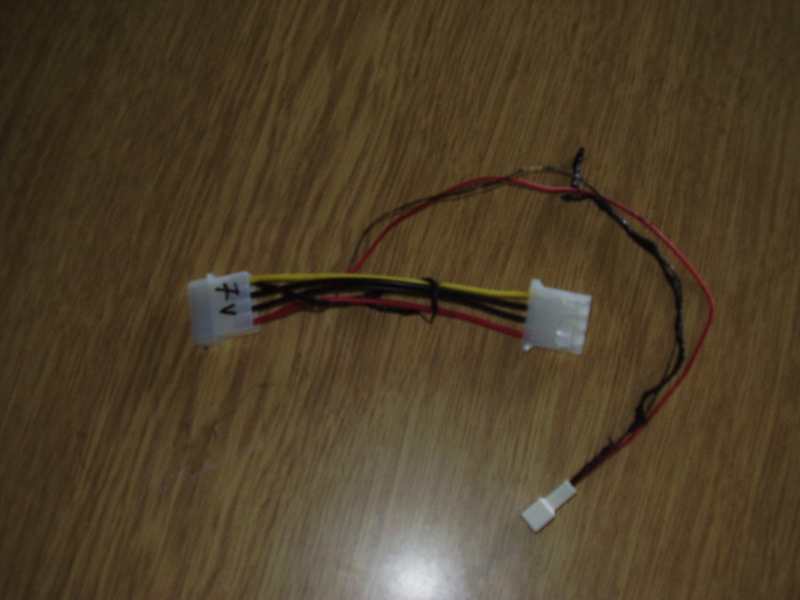

zašto se zapalilo? imam 120mm titan vent na bočnoj stranici koji je bio spojen na 3pin od 7v. kad sam ga isključio i spojio na matičnu taj je nastavak od 7v izgorio.WHY?:fuming: :fuming: :fuming: :confused: :confused: :confused:

Ili ti konektor na matičnoj nevalja ili je bio kratki spoj u što sumljam jer jedini način da ti je pregorila žica je da je kratki spoj na ventu,a ne na priključku.
Daj probaj provjeriti napon na konektoru na matičnoj

To je konektor od matične nešto kriv
shimpa 28.05.2005. 12:41
na switching napajanjima se NE spaja +5V i +12V da bi se dobilo 7V. Ne da nećeš dobiti 7V, jer hoćeš, nego zato što switching napajanja nisu napravljena da rade na taj način, tj struja ide u krivom smjeru na +5V žici.
Ili se zadovoljite sa 5V, ili si napravite fanbus - moja topla preporuka.
z3D 28.05.2005. 13:00
struja ide u krivom smjeru na +5V zici. skroz istina, makar ne vidim zasto bi to trebalo smetat?
točno to... čak može proći s jednim ili dva ventilatora, ali više može biti fatalno za napajanje. u svakom slučaju, nepametna ideja...

a da, sjecam se toga...totalno sam zaboravio. treba to malo vise ispitat, te povratne struje. mislim sad kuzim cijelu pricu ali svejedno...uglavnom, ne spajajte na 7V!

tko nije dao argument? shimpa je fino napisao da sps nisu dizajnirana za takav rad, tj. namjena 5v kao povratne linije ne dolazi u obzir ni pod razno.

zato jer je vent jedan istosmjerni el motor koji kad se pokrece je trafo u kratkom spoju i potegne jako velke amperaze a posto ti ventovi rade obicno na 0.15-0.2 A...a ako se vent ne okrene struja se ne trosi tj ne ide nikam i pocne pregorivat...a posto je najslabije mjesto zuca...(zbog debljine)obicno tam pregorijeva...inace ovo sa 12 i 5 v bi teoretski funkcioniralo da imaju = ameraze na obje linije...a posto je to na - grani je prakticki nemoguce...jer - grana je kao 1. nestabilna(sve - grane variraju dosta)a pod 2. vuce 0.5A
