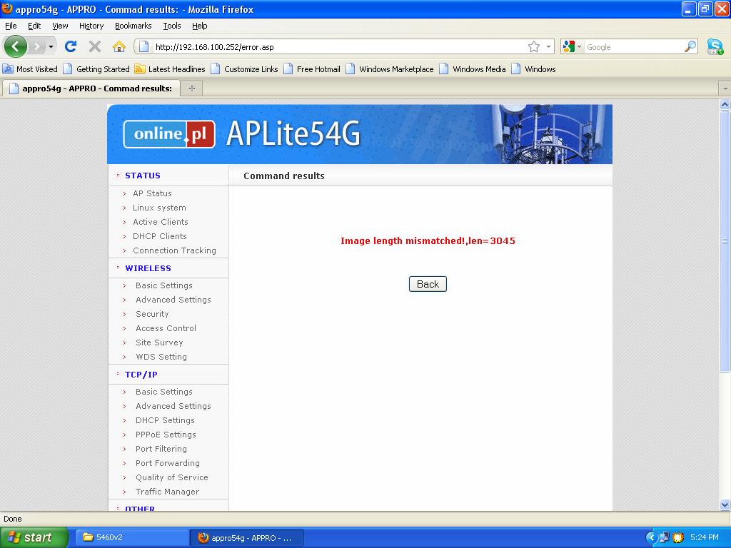

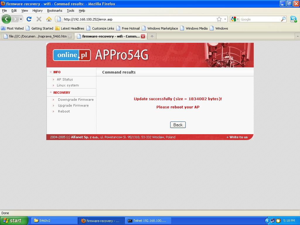

Privitak 10602pozdrav potrebna mi pomoc oko flush firmwera. na uredjaju sam imao firmware poljski 54applite o pro verziju posto mu je licenca istekla sada nemogu da vratim u uredjaju fabricki firmware . dajem slike u prilogu da vidite na slici dva sam upload firmware 17-ticu i izbacilo mi je da ova slika nema duz 3045 vidi se na slici

jesam bas odatle skidao nego fora je u tome sto je intermedia od appro uvek kada odradim recovery ona se pojavi . kako da stavim fabricku intermediu da ga vratim
Nikky 05.03.2010. 11:06
Koliko sam ja skužio, ova procedura omogućuje povratak na origigi OvisLink (AirLive) fw.
Zadnji origigi je e18. Možda da prvo staviš tu ili neku drugu original verziju pa tek onda željeno.
Šta fali toj verziji u odnosu na "fabricku intermediu" ? Zanemari ovo, upravo prošao demo.
Evo ostali linkovi: APProSoftware, recovery, files. Trebaš naći "odgovarajući" image (fw).
peksonium 07.03.2010. 22:56
Pa ovako instalirao sam rtlcon i javljam mi da nevidi realtec cip. Mogu da stavim samo taj firmware ali kada ocu da se nakacim na provajdera on mi izbici error asp
