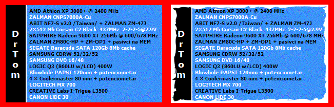

Za fax moramo napraviti internet stranice na zadanu temu. To mi
nije problem, nego ne znam kako da napravim neke efekte na
slikama koje ubacujem na te stranice. Pozadina stranica je plava i
to me najviše mući kod onoga što želim napraviti. U Paint Shop
Pro-u otvorim postojeću sliku i izaberem opciju da slici dodam
okvir (Image -> Picture Frame). Tamo odaberem izgled okvira
(Edge brush 06) s kojim slika djeluje ko da ima nagrižene ili
spaljene rubove. Onaj ostatak tj. dio slike koji je zauzeo okvir
nikako da natjeram da bude transparentan, tako da kada ubacim
sliku na internet stranicu, ne dobijem bijeli rub. Probao sam i taj
rub obojati u boju pozadine (plavu kao na net stranicama), ali
kada spremim sliku ko JPEG onda se gubi na kvaliteti i vidi se
razlika u bojama. Ima li tko kakav prijedlog kako da taj bijeli rub
nestane tj. kako da natjeram sliku da nema pravokutni oblik?
Priložena slika je samo reprezentativni uzorak, nije sastavni dio
net stranica na kojima radim :-) Uz Paint Shop Pro imam i
Photoshop 7, pa ako netko zna kako da to tamo postignem isto
bi mi puno pomoglo.

Ma te nijense plave koje si ti naveo nisu ni približno kao ona koju
ja trebam. Ja radim sa pozadinom #114D95. Nego, nisam dobio
konkretan odgovor. Dakle, kako napraviti sliku da nema pravokutan
oblik? Drugim riječima, ako je npr. okrugla, onaj dio koji bi trebao
popuniti ostatak slike da se dobije pravokutnik, kako natjerati da
bude transparentan?
Cataphract 01.02.2005. 14:03
pa samo sejvaš kao transparent gif... :) ..
kako napraviti transparent gif u fireworksu:
http://www.sfasu.edu/msri/Helpdesk/S...parent_gif.htm
PSP nikada nisam koristio, no ako progooglaš, sigurno ćeš naći tutorijale za njega. :)
p.s. nijedna slika nije okrugla - sve su četvrtaste, samo je pitanje koje dijelove vidiš.
bude transparentan?
Npr. kad ides s Photoshopom sejvati sliku (onaj for web dijalog) mozes birati koju boju zelis za transparentnu.
Kad tu sliku postavis na stranicu, boja koja je transparentna se nece vidjeti vec ce taj dio biti proziran.
Istu stvar mozes napraviti cak i s Irfanom, ali kod je malo spartanski rjeseno ;)
