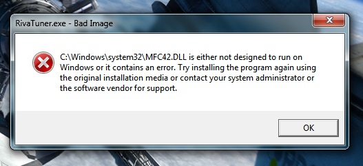

Zna li tko kako riješit ovo?
Naime danas sam se malo igrao sa overklokiranjem i kad sam dignuo OS, sve se zblesiralo, malo je bacalo artefakte i komp je bio užasno spor. Nakon restarta i spuštanja taktova te popratnih elemenata, OS se nije htio dignut prije negoli sam pokrenuo recovery.
Malo pomalo, vratio sve stare, provjerene postavke i dignuo OS, ali onda počele "pljuštat" greške. Greške su bile vezane za Rivu i za MSN, a obadvije su bile radi navedenog dll-a. Probao skinuti drugi dll i zamijenit, no naravno sam OS ne dozvoljava zamjenu.
Probao system restore, ali naravno ne pomaže jer nemam dobro r-pointa.
Stvarno više nemam ideja. Svaka pomoć dobrodošla.

nino 06.12.2009. 23:14
Ubaci cd/dvd sa OS-om unutra.
Klik Start > Run i upisi sfc /scannow i lupi enter.
* Note: razmak izmedju c i /
sinisa1989 07.12.2009. 23:05
Probao sam to, ali bez cd-a jer mi je ostao kod bolje polovice. I kolko vidim greška je nestala, nisam probal pokretat rivu. Probat ću kasnije, ne vidim razloga zašto nebi radila.
Samo sad je problem što mi ne radi PowerCinema, a što je najgore nemogu ju izbrisat i ponovo instalirat. No s tim problemom ću se drugi put zamarat, jer sam pronašao alternativu u WMC-u.
U svakom slučaju hvala na pomoći.
