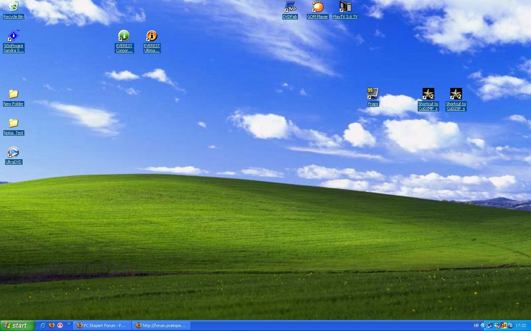

pozdrav
Zanima me ima li netko iskustva sa ovim monitorom.Naime monitor sam uzeo prije par dana i nikako ne mogu složiti sliku da mi bude ugodna.Nekako je blještava i presvjetla. Pokušao sam sa par programa kalibrirati no nisam zadovoljan. No ono što me najviše ljuti su dupla slova i ikone što posebno dolazi do izražaja na desktopu. Sve ikone imaju malu sjenu sa desne strane i to ne mogu nikako korigirati.
Moram dodati da se radi o bjeloj sjeni tj. ako je podloga bjela i svijetlija onda se ne vidi ništa i slika je oštra.

Oko problema sa ostrinom slike ne znam jer nisam imao taj monitor niti sam imao prilike vidjet sliku na njemu,ne znam jesi sve drajvere uredno instalirao..Sta se tice problema s ikonama jesi gledao ovo pod Desktop--->Properties--->Desktop--->Customize Desktop--->tab Web-->i tu bi u samo trebalo bit "My current home page" takoder ne smije bit kvacica na "Lock desktop items" i pogledaj jos
My Computer--->Properties--->Advanced--->Performance--->Settings--->Visual Effects-->je li stavljena kvacica na "Use drop shadows for icon labels on the desktop"..

Ne nigdje nema kvacice...to mi je prvo što napravim,ugasim sve te dodtke i namjestim na best performance. A drivere sam stavio sa cd koji sam dobio uz maticnu. Budem još potražio na netu ako ima drugi driver za graficku.

Problem rjesen
Samo ako netko bude imao slican problem da kazem rjesenje- promjeniti VGA kabal(sto kvalitetniji) ili korstiti DVI.
