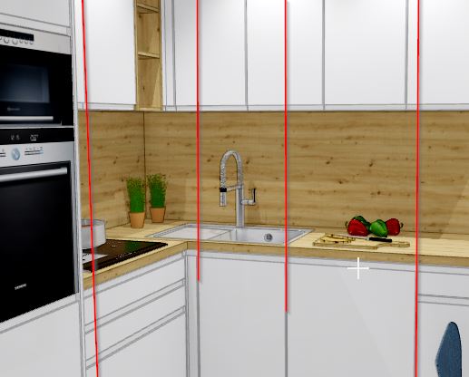

1 privitaka
Autor Mommistake (Post 3486994)
Ovo je neka inicijalna ideja moje:
Crni granitni sudoper samo ide, ne ovaj na slici.
Super je, samo mene recimo ovo probija :D
http://forum.pcekspert.com/attachmen...1&d=1611693219
I od svih tih skica, u živo je bolje 10 puta kad se sve složi i popuni.
