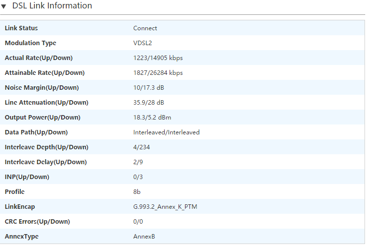

black35 26.04.2017. 18:41
1 privitaka
Ovo je trenutno stanje i kažu mi da više od 10 mbits ne mogu imati???? Vidim da je stanje u routeru sasvim drukčije, i nije mi jasno zašto ne mogu dobiti veću brzinu, imam i max tv.
Privitak 17979

IcyTexx 23.05.2017. 19:16
O čemu ovisi koliko s vremenom padne SNR? Sa 17dB mi padne na 10-ak dB... Kad se napravi rekonekcija, opet je na 17dB.
johnsmith 23.05.2017. 19:23
Autor IcyTexx (Post 3063302)
Vremenskim prilikama, vlagi, ostalim korisnicima (adsl/vdsl crosstalk) na tom kablu.. ... ...
