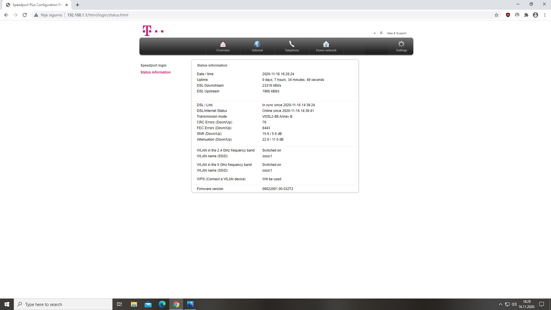

pasara 16.11.2020. 18:33
2 privitaka
Nešto me muči internet, a greška se popravlja već tri tjedna. Mijenjali mi kabel od tavana i cak tri rasvjetna stupa, mislim nekih 50-60 metara kabela.
Tehničar je danas prebacivao iz profila u profil, ali cini mi se da nije ništa napravio.
Problem je u visokom pingu, a sama brzina dode do 20mb, ali uz velike oscilacije.
Neznam vise šta da radim. Oko mene susjedi imaju po 30, 40 mb, a ja se mučim sa 20.
Neka mi neki znalac kaže kaj je bilo bolje, mislim na kojoj slici je bolja linija (parica).
Hvala i lp
Privitak 22931
Privitak 22932
Nikky 16.11.2020. 19:06
Isti profil, na untitled1 je bolja situacija (bitno niže gušenje ali se i dalje pojavljuju CRC / FEC greške).
Jeli znaš koliko je duga linija do DSLAM - a ?
Eventualno da ti još malo smanje brzinu na cca 16 ili 18 MB down (ako budu htjeli),
time bi moglo biti stabilnije (bolje stabilna manja brzina nego nestabilna veća brzina).
pasara 16.11.2020. 19:17
Autor Nikky (Post 3460373)
Ako mislis koliko je do centrale,onda je to oko 1300 metara.
Ali sve je to savrseno funkcioniralo do prije nekih 1,5 mjesec.To su klinci primjetili na wi-fi,da brzina jako varira.
Zato me to toliko i muci jer sve je funkcioniralo,a onda odjednom problemi.

Može info koliko bi na ovoj lajni išla max speed i kakva je parica?
https://i.postimg.cc/VSPSkHZg/dsl-1.jpg
jp_rv 20.01.2021. 19:36
uz malo štelanja išlo bi 50/10, ovisi o dobroj volji providera.
nek spuste snr na 6, upale annex M, i to bi moglo biti 50/10.
malo me čudi ova mala atenuacija u uplinku, tako da mi zapravo smrdi da si ti bliže centrali nego šta to podaci pokazuju ali imaš užas od lokalne instalacije pa to ispada kako ispada.
James Dean 20.01.2021. 19:46
Autor jp_rv (Post 3484693)
Udaljen sam od centrale nekih 800 metara. Kaj ja mogu popravit oko instalacije? Telefonski kabal je spojen luster klemom direktno u razvodnu kutiju na tavanu di dolaze žice. Telefonski kabal duljine 2 metra ide u ruter. Kaj onda znači DSL current data 23/4
spawn 20.01.2021. 20:13
I meni je propusnost 40/8 a daju mi 30/5 jer ima"grešaka". Udaljenost 1km promijenili su kompletan kabel od mene do kutije na stupu ali nista. Treba mijenjat sve do centrale,a nije da bas zele :)
jp_rv 20.01.2021. 20:40
Autor James Dean (Post 3484697)
pa djeluje mi da imaš malu atenuaciju (gušenje) u uplinku u odnosu na downlink. ja sa 10+ dB atenuacije na uplinku imam 7-8mbita (ja sam na "pravih" 800njak m od centrale).
isto tako, imaš 20dB atenuacije u downlinku, šta bi moglo odgovarati 45-50mbita (again, ja sa 24dB imam tj imao sam 37-38mbita).
zato mi se na prvu činilo da si bliže centrali. možda i jesi ali barem jedan dio kabela je loš ili je loš spoj, ne nužno kod tebe doma ali po putu.
current je koliko ti je pušteno, laički rečeno. koji provider?
uglavnom da je kabel OK i da su spojevi OK i da je provider dobre volje, to bi išlo 50/10. sa dobrim modemom dobiješ još koji megabit.
James Dean 20.01.2021. 20:56
Optima. Mjerim 17/0,8 .. paket je 16/0,75. Kad mjerim krene sa 20 ali ga limitator spusti na nekih 16.9 mbita. T-comov tehničar mi je rekao da je max propusnost 26 mbita. Neki spojevi u razvodnoj kutiji su oksidirali ali ne na mojoj parici, sve sam to natopio kontakt sprejem. Jel bi dobio kaj da spojim drito cat5e kabal na paricu do rutera umjesto telefonskog?
jp_rv 20.01.2021. 21:25
Tragedija.
Zovi optimu da te prebace na jači paket, ovo sada je "adsl" po brzini makar imaš vdsl signal.
Vidi na njihovim stranicama.
Ne, ako imaš metar dva tel kabela neće ti raditi neku osjetnu razliku. Možeš probati ali nećeš puno dobiti.
James Dean 20.01.2021. 21:49
Autor jp_rv (Post 3484735)
Tragedija.
Imam takav paket ugovoren jer po adresi njima tako baca - klasik bit. Prvo su mi poslali ruter sa adsl postavkama imao samo 10,5/0,75 onda nešto tel nije radio pa su mi poslali novi ruter sa VDSL postavkama i sad imam tu brzinu. Ne mogu mijenjat paket jer sam uzeo ne nekoj "akciji" net+tel prema fiksnoj za 130 kn na 2 godine. Eventualno mogu nadoplatiti za paket veće brzine onda puštaju max koliko linija dopušta (FLAT INTERNET 20/1Mbps - 60/10Mbps, Minimalna brzina 14/0,7Mbps) a i tu su nedorečeni kad ih pitam za cijenu. Jer prema njihovim stranicama na netu doplata bi trebala biti 5 kn/mj a oni briju da je to puno skuplje.
https://i.postimg.cc/bZ16rr9t/vdsl.jpghttps://i.postimg.cc/0r60rr8y/klasik.jpg
jp_rv 21.01.2021. 14:36
"bit" paketi su na infrastrukturi od t-coma mislim, a samo je promet tagiran drugačije. isto kao i iskon bitstream paketi.
cijene su naravno više nego da si na infrastrukturi od optime.
svejedno trebao bi moći povećati brzinu uz povećanje cijene koju plaćaš, logično.
nemoj gledati surf pakete jer za tebe ne vrijede.
