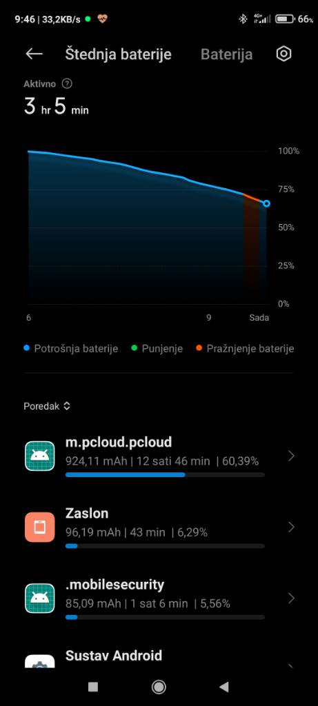

Ovako,imam problem u zadnja dva dana mi draina bateriju nenormalno i uz to zagrijava mobitel,proces je ostao od pcloud aplikacije koju sam deinstalirao i dalje ostao proces kojem ne znam kako ući u trag da uklonim...Privitak 24108
Poslano sa mog Redmi Note 9 Pro koristeći Tapatalk
domy_os 28.07.2021. 16:06
Ako ga ne vidiš u popisu aplikacija kada stisneš da prikaže i sistemske aplikacije/procese, onda probaj preko ADB-a, mislim da je naredba:
Code:
adb uninstall m.pcloud.pcloud
U slučaju da je maskiran pod drugim imenom, skini Package Name Viewer kako bi saznao pravi naziv paketa.
https://play.google.com/store/apps/d...om.csdroid.pkg
