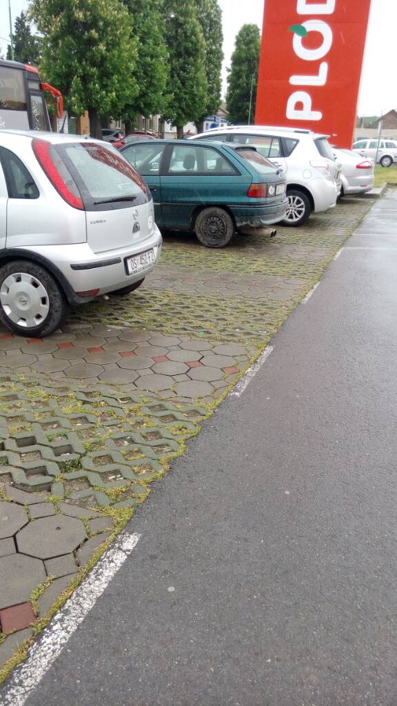

blava 02.05.2016. 18:22
1 privitaka
Koja je svrha ovoga hahah ? Privitak 16535
