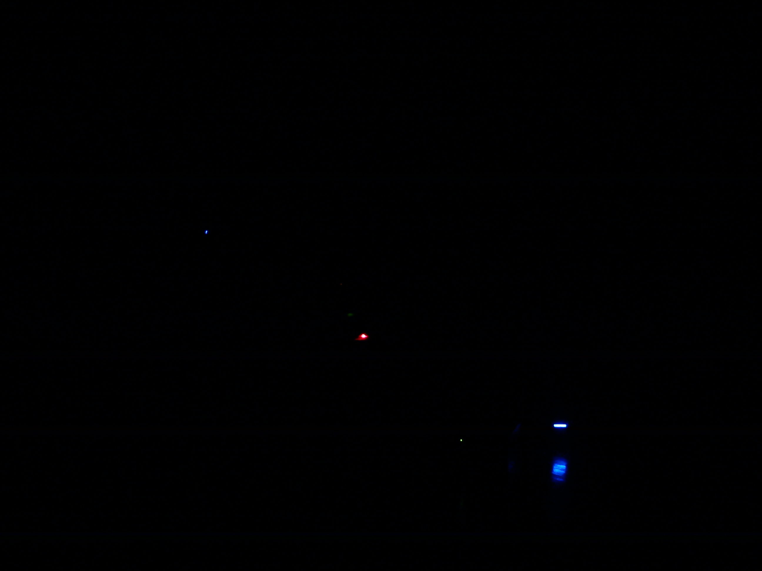

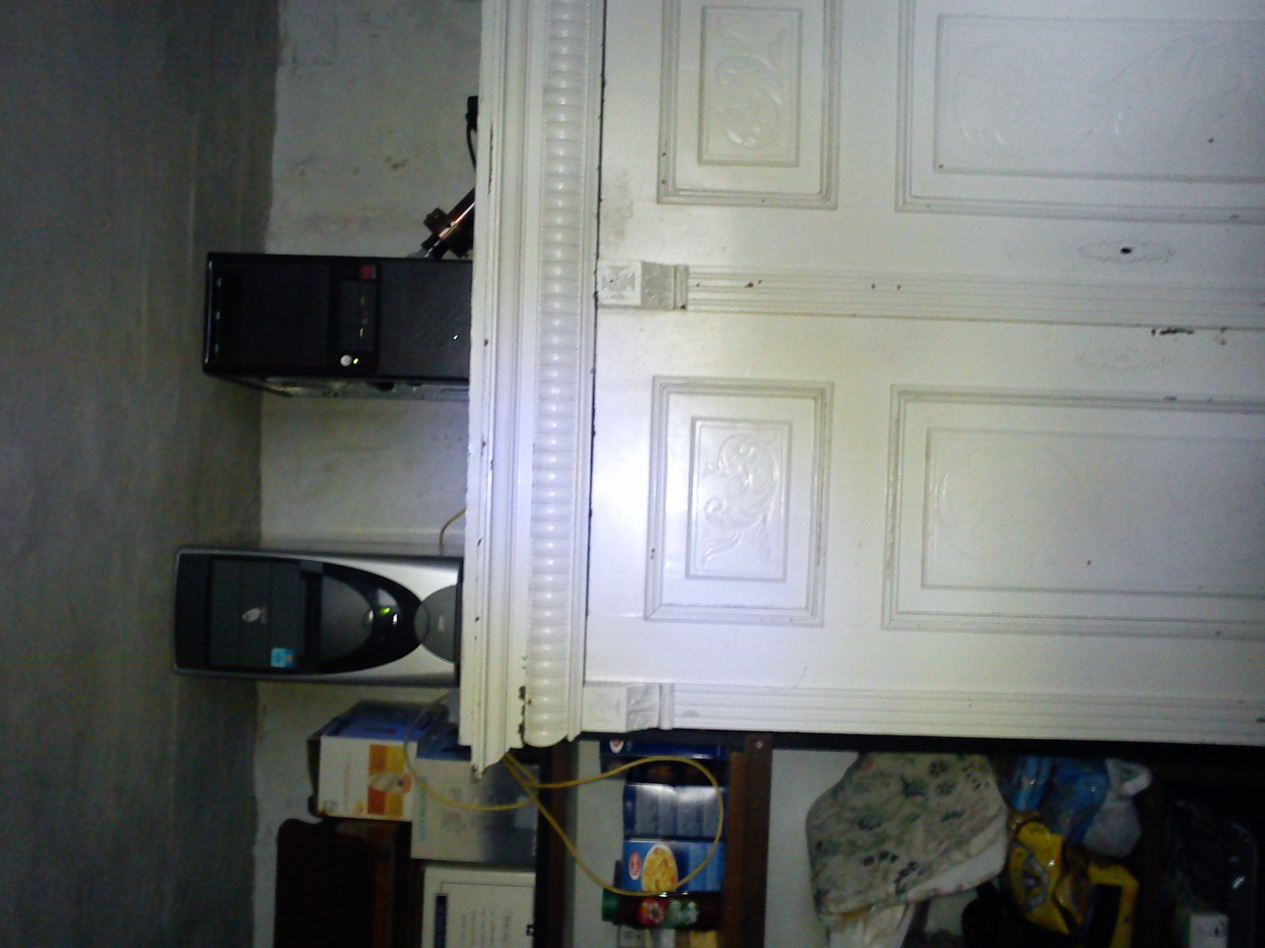

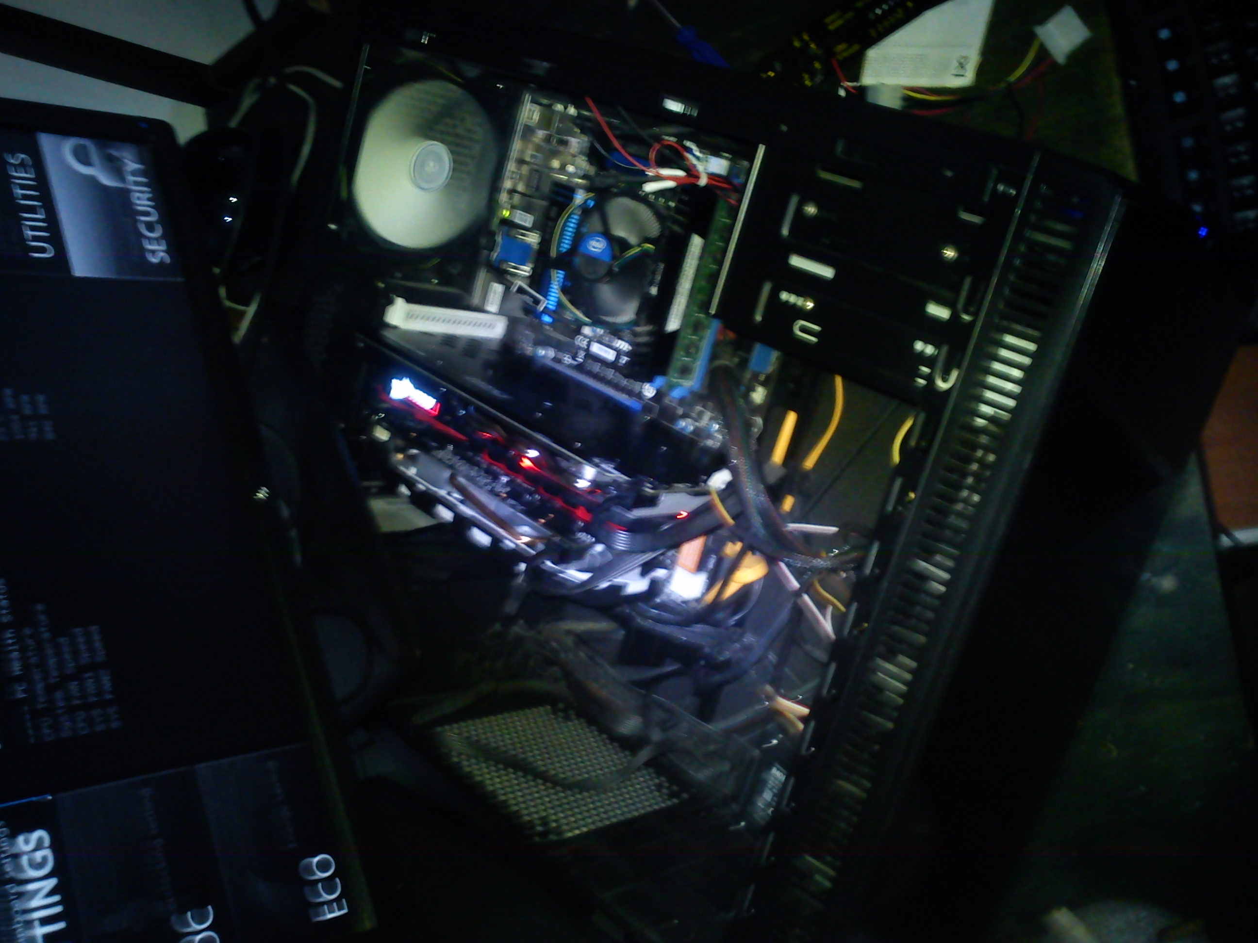

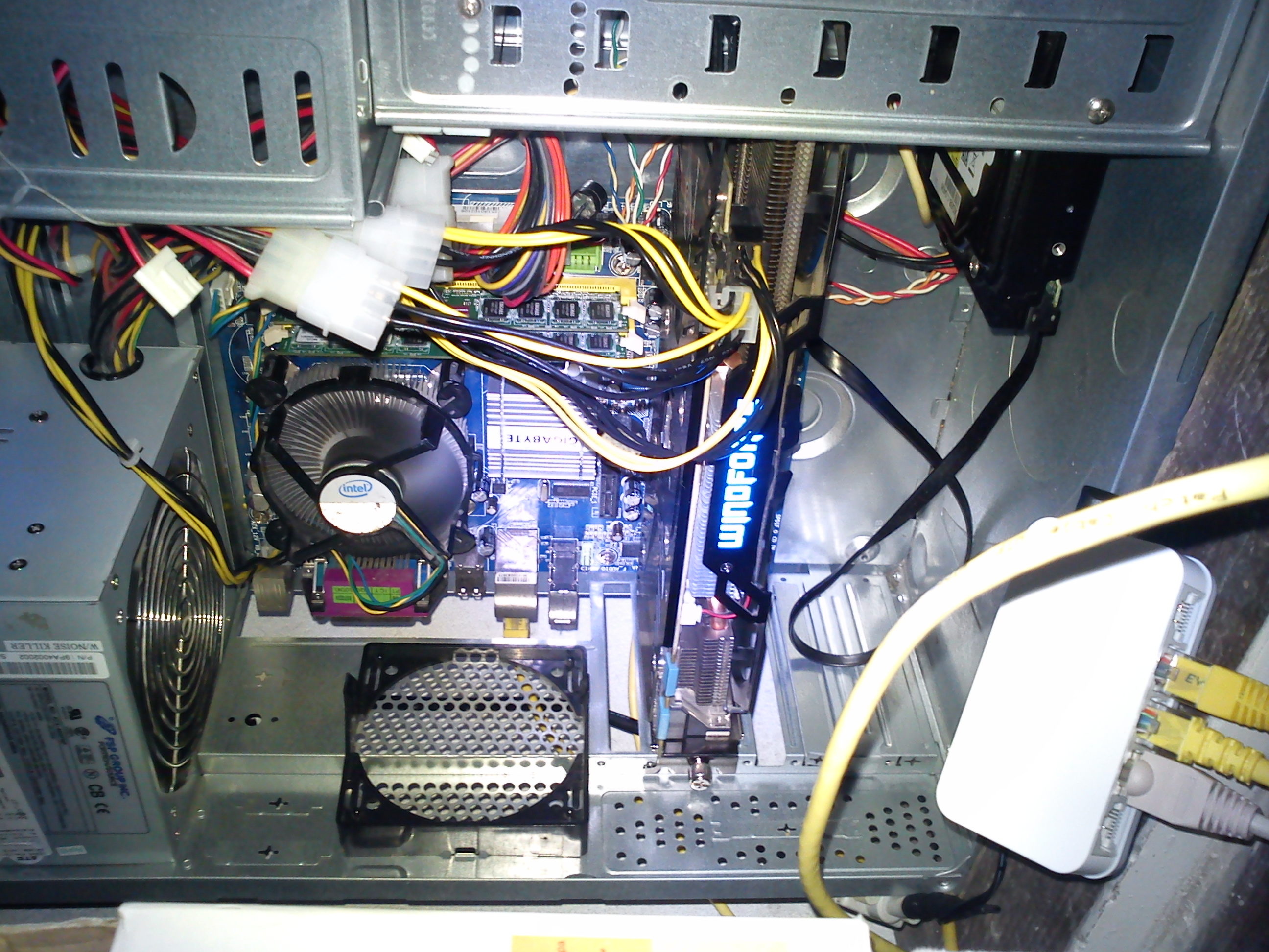

Stigao paket od Uzija pa treba dirty work obavit. Dvije 1060 3G plus Ivy Bridge desktop konfa. Privitak 17998 Dok vi spavate mi radimo. Privitak 18000 Spoj starog i novog. Privitak 18001 Morao sam posegnuti za škarama za rezanje metala da strpam ovog monstruma unutra. Privitak 18002 |
57c u miniranju su ;)
Spremno za deploy...... na lokaciju Alpha.......
