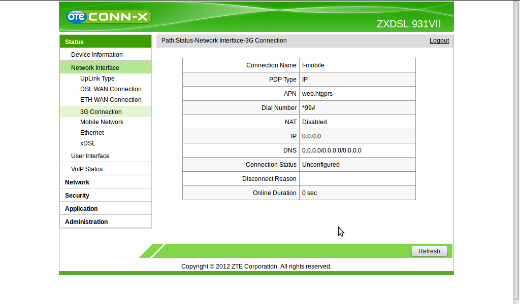

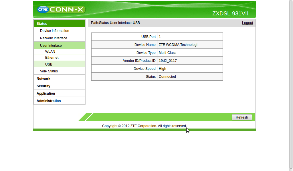

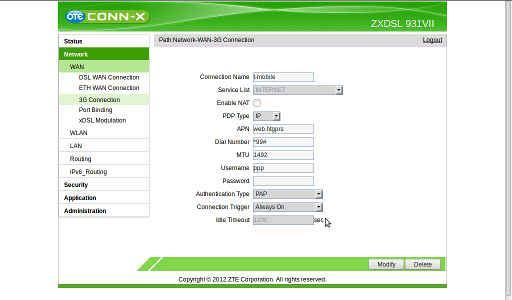

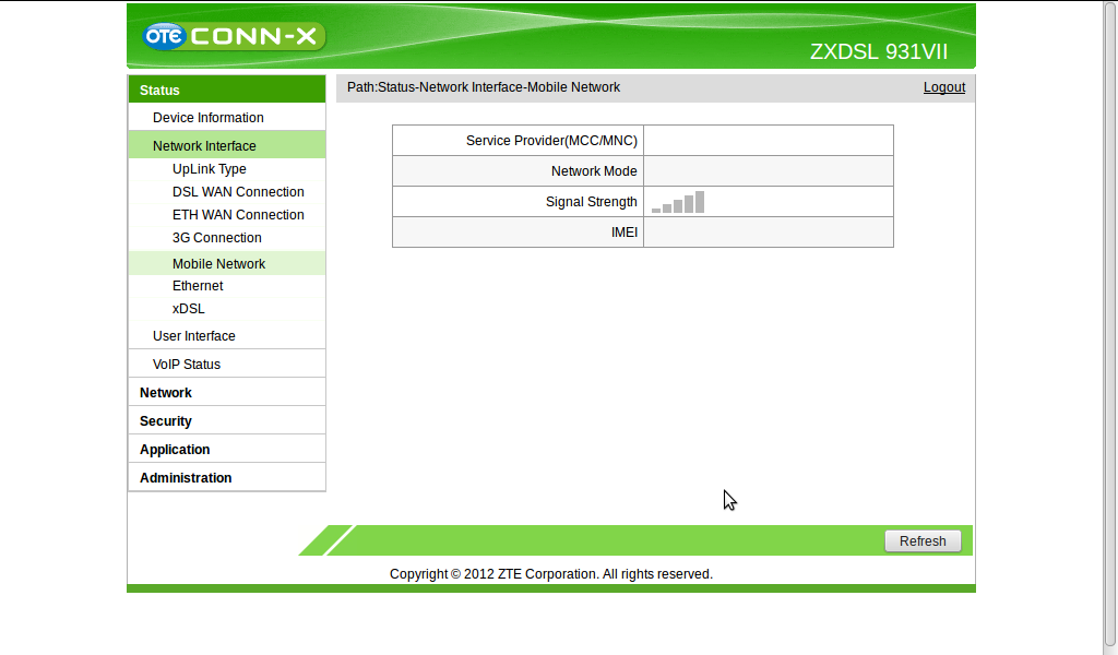

Pozdrav, dobio sam ovaj ruter pa bih htio na njega spojiti usb modem i preko njega podijeliti internet preko wlana. Slijedio sam upute sa foruma i stavio grčki fw. Usb stick je zte mf190 koji na fritz boxu radi al na zte ne zeli. Naime router prepoznaje stick, ali vjerovatno u postavkama treba nesto promijeniti, pa bih vas molio za pomoc ako je to uopce moguce.
Privitak 17001
Privitak 17002
Privitak 17003
Privitak 17004
Prezime 25.09.2016. 12:17
Prvo, nije dovoljno da router prepoznaje USB modem, nego je neophodno da ima ugradjen driver za rad sa doticnim adapterom.
Drugo, novi T-Mobile APN je "internet.ht.hr". Username makni i odaberi Authentication Type stavi na "Automatic". S tako unesenim podacima meni rade svi HT stikovi, doduse ne na tom routeru, pa probaj...

atom7 25.09.2016. 21:03
Hvala na pomoci,ali nije uspijelo.U ranijim postovima je navedeno da radi sa zte stikovima, ali izgleda nista od toga. Sto se tice APN-a na fritz boxu mi je web.htgprs i funkcionira bez problema.
