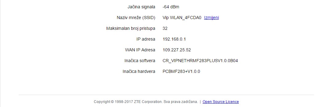

4 privitaka
Konačno je usluga aktivirana, i za sada radi kao zmaj. Router i antene u sobi pored kompa i evo rezultata. Od vipove bazne stanice sam udaljen oko 3,5km.
Privitak 18240
Privitak 18241
Privitak 18242
Privitak 18243
