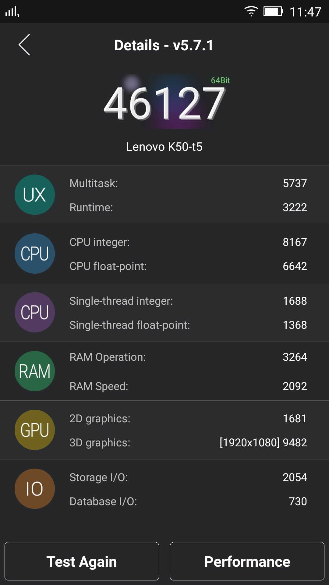

prvo sam naručil sa geekbuyinga siswoo c55,ali nako mjesec dana čekanja sam tražil refund i kupil sa španjolskog skladišta minideal-a Lenovo K3 Note koji mi je stigel za 7dana.
mobitel mi je stigel rootan i očišćen od većine kineskog smeća.ostalo mi avg antivirus,twitter aplikacija i posebno dosadna aplikacija syncit.prvo sam mislil ostati na stock romu pa sam stavil Flashify aplikaciju prek koje sam instaliral TWRP recovery i nakon toga skinul sa playstore root app delete te sa njom izbrisal ove tri aplikacije.danas ipak stavil limonchelo rom i za sad sve pet.

jura_hr 16.07.2015. 16:14
1 privitaka
Privitak 15118
antutu nakon današnjeg instaliranja limonchelo roma,sry za double post
