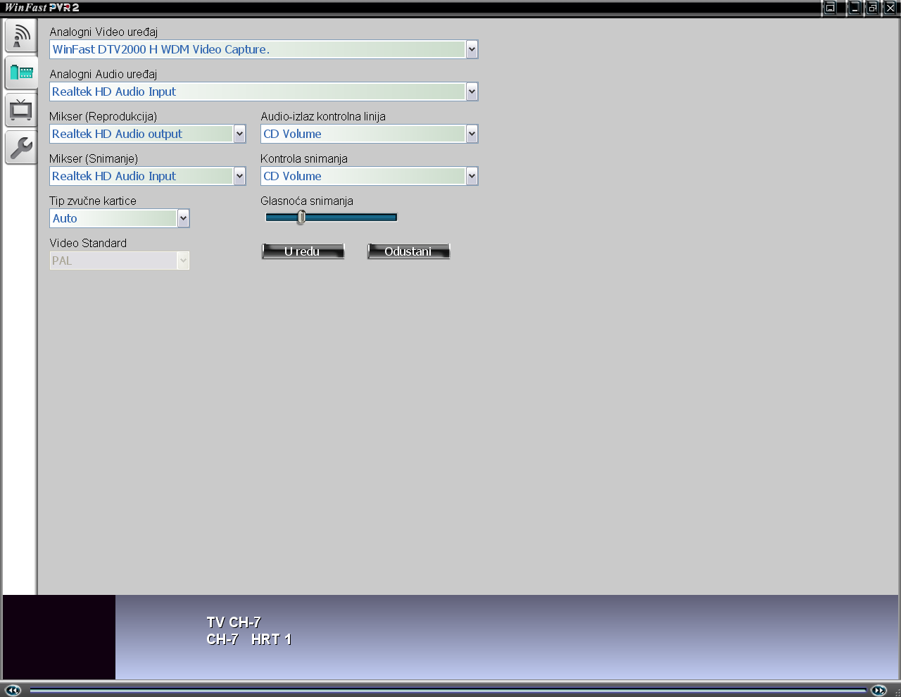

Uspjeh!!!:chears:
Privitak 9361 Privitak 9362 Privitak 9363 Privitak 9364 Privitak 9365 Privitak 9366

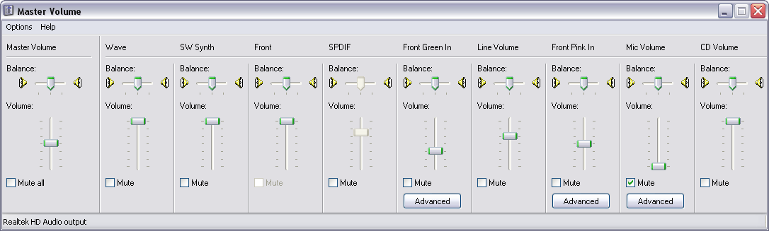

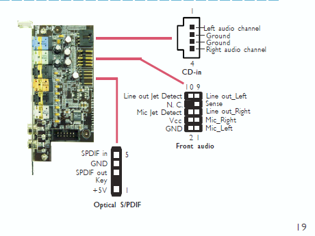

Jesi li dobro okrenuo audio kabl u tv kartici i audio modulu? Zna se desiti da nemaju onu kukicu pa ih mozes i naopako okrenuti. Imas li fotoaparat da slikas v karticu i uadio modul?

Na slikama se vidi kako sam postavio za probu dodatni hladnjak, ali bez mazanja s pastom, plus spojeve TV kartice i audio modula ali neznam kako smanjiti slike da ih mogu atachmentirati.

Zvuk sa Leadtek TV kartice 2000H rješen postavljanjem drivera sa pripadajućeg instalacijskog CD-a. Novi driveri zafrkavaju. Restartanje nakon shoot downa potiče od USB tipkovnice Logitech G-15, što još nisam riješio. U device manageru stalno stoji uskličnik za SM BUS driver što neznam kako riješiti. Instalirao sam Catalist chipset driver v.7.9 za SB600 i AMD 790FX ali ništa. Ima li još netko takvih problema?
