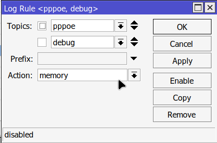

c-shadow 14.02.2024. 21:40
1 privitaka
Uključi debug logging pa ćeš vidjeti puno više zapisa u logu.
Code:
/system logging
  add action=memory prefix="" topics=pppoe,debug
http://forum.pcekspert.com/attachmen...1&d=1707943204

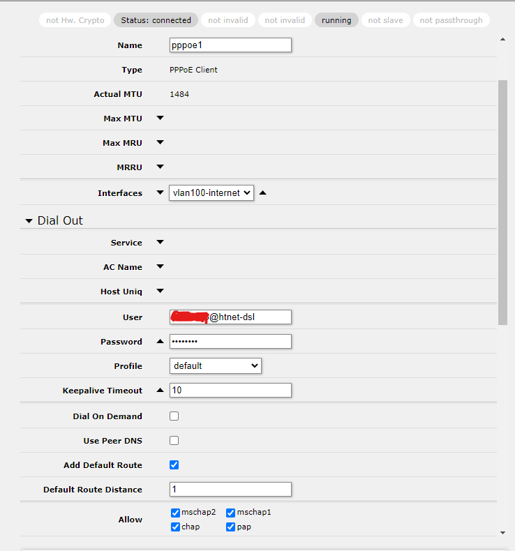

mrGood238 15.02.2024. 10:15
2 privitaka
Autor BlackDwarf (Post 3728346)
10.10.1.2
Koji router? Ako je modul 10.10.1.1, na .2 bi mogao biti router. Koju IP si dodijelio PCju?
Autor jp_rv (Post 3728354)
neznam password
guest/guest za web ui, ali mislim da si sve dobro napravio, jedina razlika što je meni HWTC... s/n jer sam imao huawei. Na web UI se vidi i SN i SLID (password) - meni se čini da ti je nešto drugo krivo, sa PPPoE. Minimum da bi radilo je jedan vlan (100) nakačen na SFP i onda pppoe client na taj vlan. Slika u attachu.
Autor Blagus (Post 3728379)
Ako imaš state 5, optički link je OK i greška je na ruteru s VLAN-ovima ili PPPoE-om. Ako state nije 5, krivi je serial ili PLOAM password.
Do statusa se može i preko web ui, ako je nekome tako lakše (guest/guest za login, GPON information tab).
