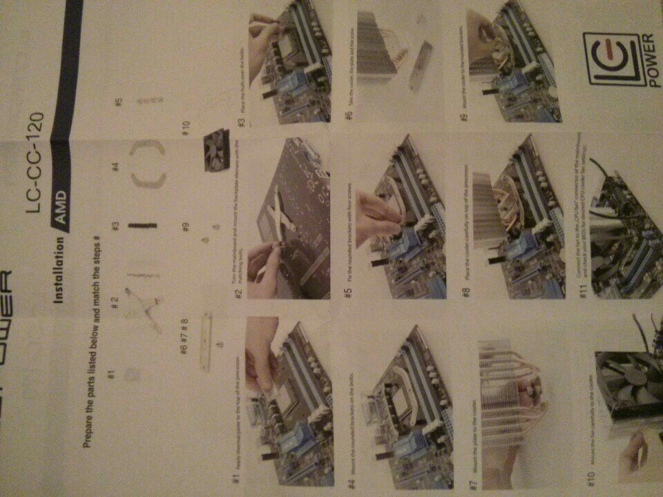

LC CC120 uzmi i nećeš falit..mom FXu u full loadu ne da priko 40°c..montaža je lagana, samo tribaš skidat matičnu za stavit backplate

Babaloo 12.10.2014. 18:10
Autor scarwin (Post 2675182)
Šta se ne montira samo na onu plastiku kod AMD-ovih procesora?
scarwin 12.10.2014. 18:45
1 privitaka
Evo uslikat ću upute pa vidi..triba skinut ono postojeće postolje od stock hladnjaka i montirat to novo..Privitak 13935
