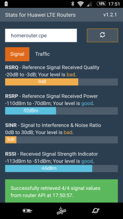

selk 28.02.2017. 15:50
1 privitaka
Evo kako je kod mene, da li SINR mora biti veći ili manji mislim na broj, što to uopće prikazuje.
