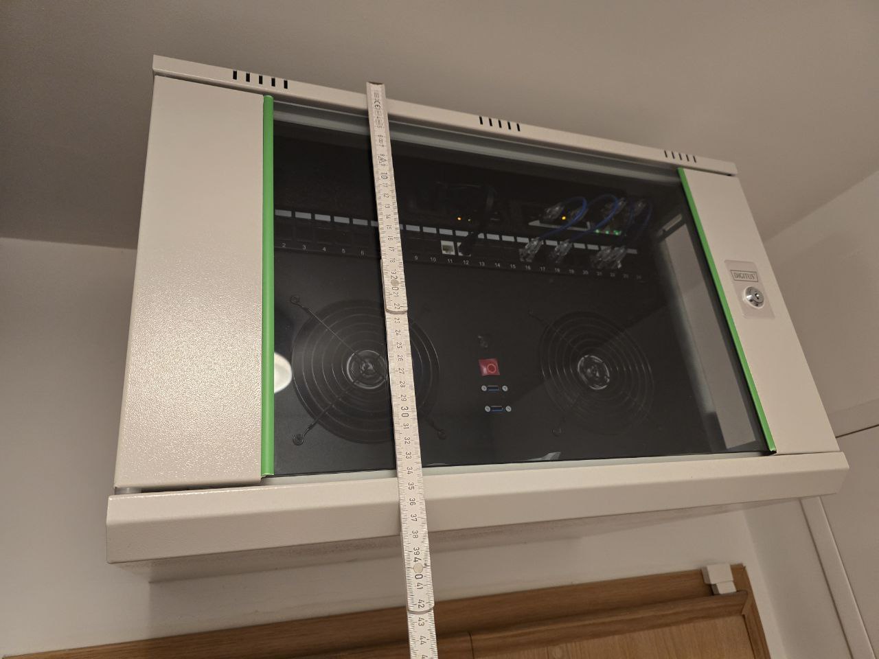

Pupo 24.12.2024. 18:44
4 privitaka
Autor The AC (Post 3781090)
Malo dižem temu iz prašine...
Ekipa, trebao bi preporuku za mrežni ormarić u koji će stati router (router će vjerojatno biti visine 15cm), patch panel 12 portova, switch 8 portova, napajanje za rack i eventualno polica za router (ako će izvedba biti takva da će mi trebati).
E sad, caka je u dimenzijama - širina i dubina ormarića nije problem, može biti koliko god treba ali visina ormarića ne smije prelaziti preko 45cm. Odnosno, moglo bi se do max. 63cm visine iz neke modifikacije okoline. Malo sam gledao okolo i Lanberg proizvodi mi se čine OK ali problem je (trenutna?) dobavljivost njihovim 19" modela, odnosno accessoriesa za njihove 19" ormariće. Ili ja nisam dobro gledao...
Uglavnom, bilo kakva preporuka je dobrodošla...thx
Koliko U ti treba? Te tvoje dimenzije su zapravo jako komotne :D To ide 7U bez problema, a postoje još i 9U koji bi se nagurali, tipa ovo https://www.protis.hr/products/detai...u-400mm/231317. Taj je meni bio u užem izboru isto, to je zapravo Rackom RSWM009-001 (9U 575x400)
Ja sam bio u sličnoj situaciji, uzeo sam na kraju ovo, i to sa amazona jer su kod nas bili dosta skuplji.
https://www.amazon.de/-/en/dp/B001GD...fed_asin_title
https://forum.pcekspert.com/attachme...1&d=1735061665
RPi/switch rack
https://forum.pcekspert.com/attachme...1&d=1735062186
set šarafa, iako dolazi i s rackom nekoliko:
https://www.amazon.de/-/en/dp/B07Q83...sin_title&th=1
PDU:
https://www.protis.hr/products/detai...unit-1u/141183
Ovo sam isto uzeo, ali nisam na kraju koristio, sve sam terminirao na patch panelu:
https://www.protis.hr/products/detai...h-brush/125577
Ovo sam uhvatio nekidan na prezi, fakat je fora stvar, naravno ako ti to treba, i spreman si platiti.
Intellinet double section wall mounted rackovi. Pre fora je, ako trebaš nešto brzinski preštekati, otvoriš cijeli ormar kao debela vrata, i imaš zadnju stranu na izvolte.
https://intellinetsolutions.com/prod...cabinet-713849
